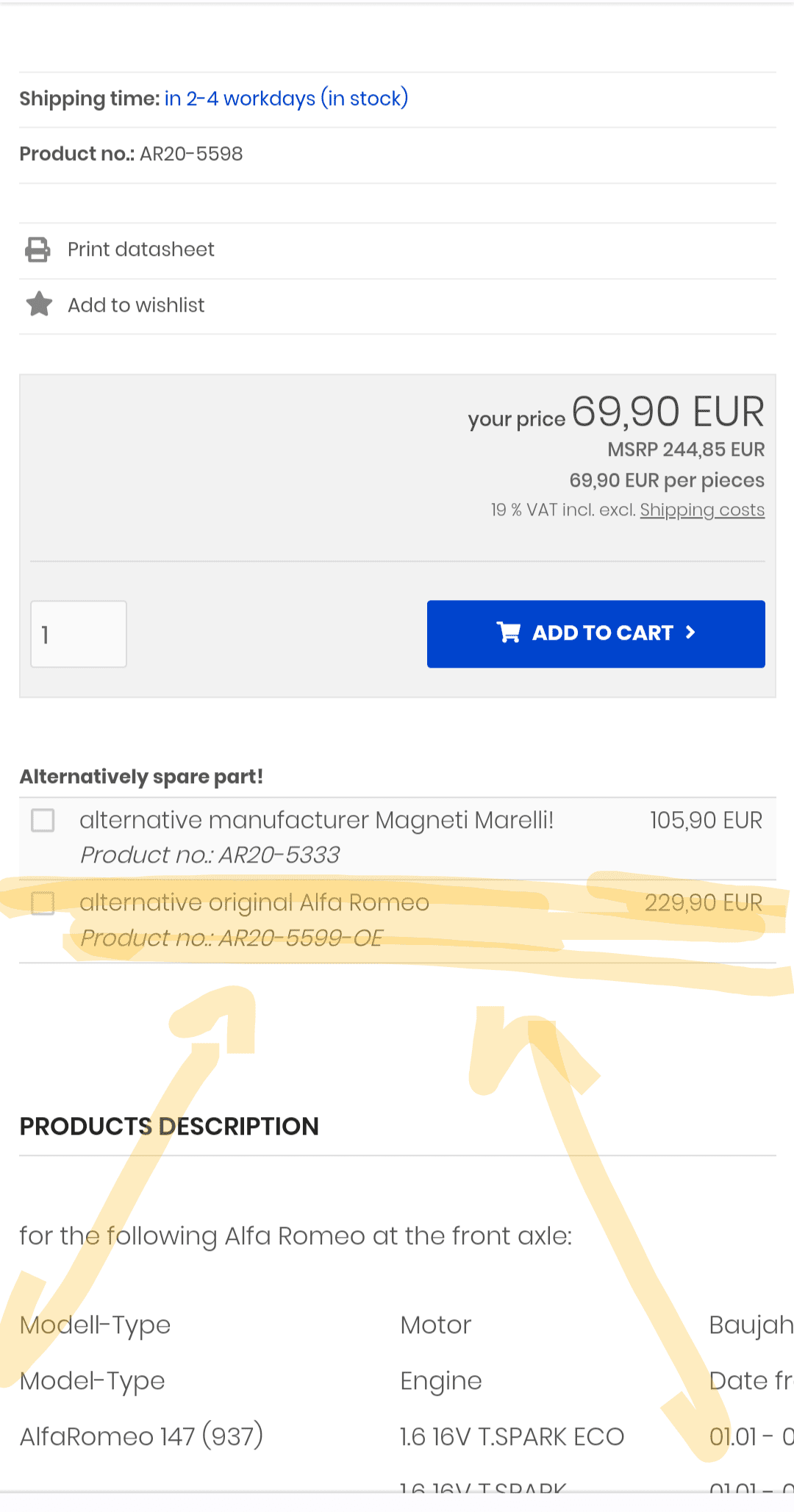

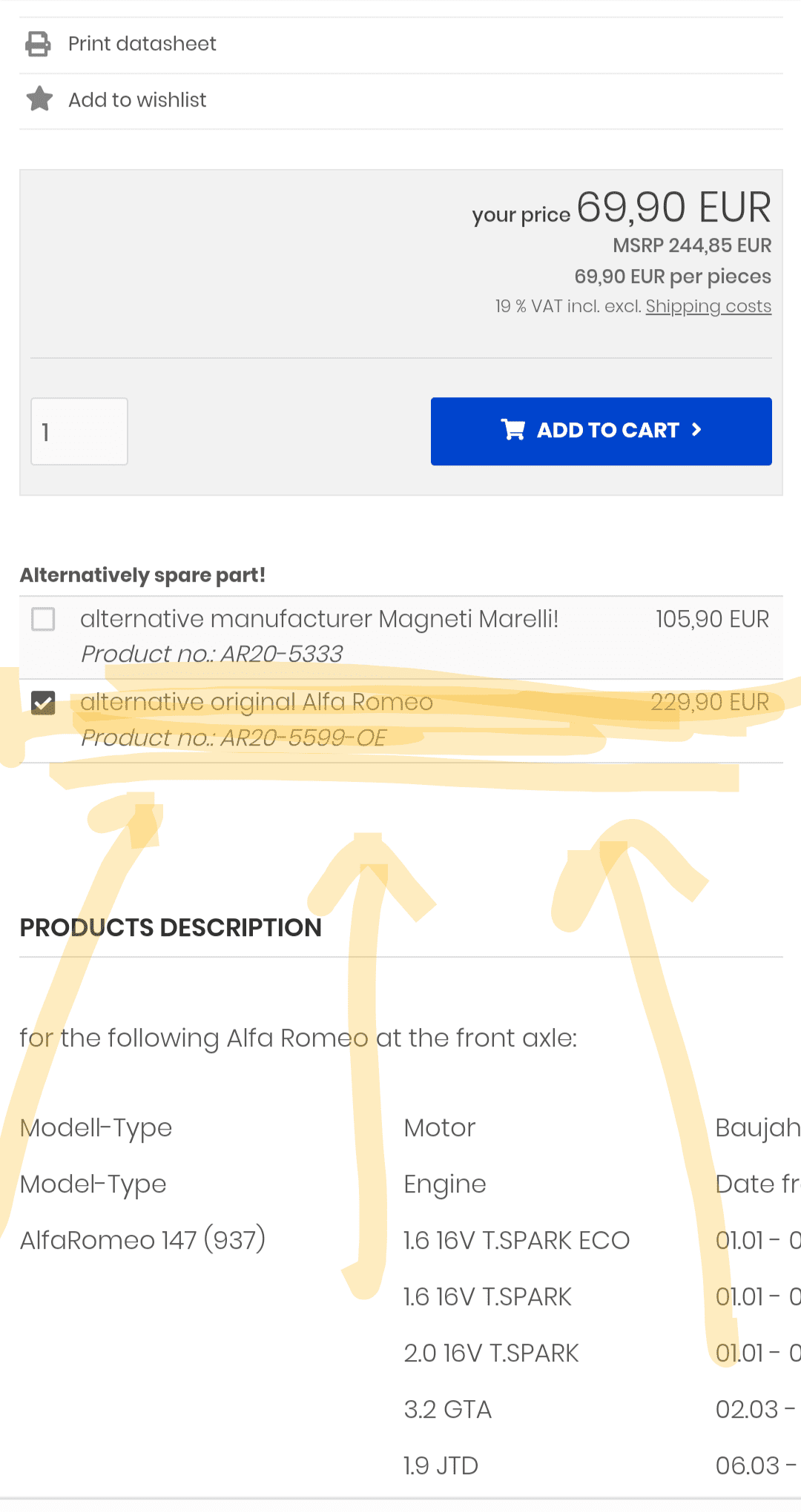

Il fatto che i braccetti non siano più quelli originali e che comportino la modifica degli angoli è una verità inconfutabile.
detto questo, se non si possono più recuperare i ricambi originali di fabbrica dell'epoca che fu, quale altra alternativa c'è?
