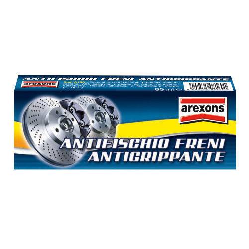

Sul bullone nuovo stendi una bella pennellata di pasta antigrippante. Sia sulla filettatura che sulla parte piana dove appoggia la rondella.
La classica arexons per freni. È una manna.
