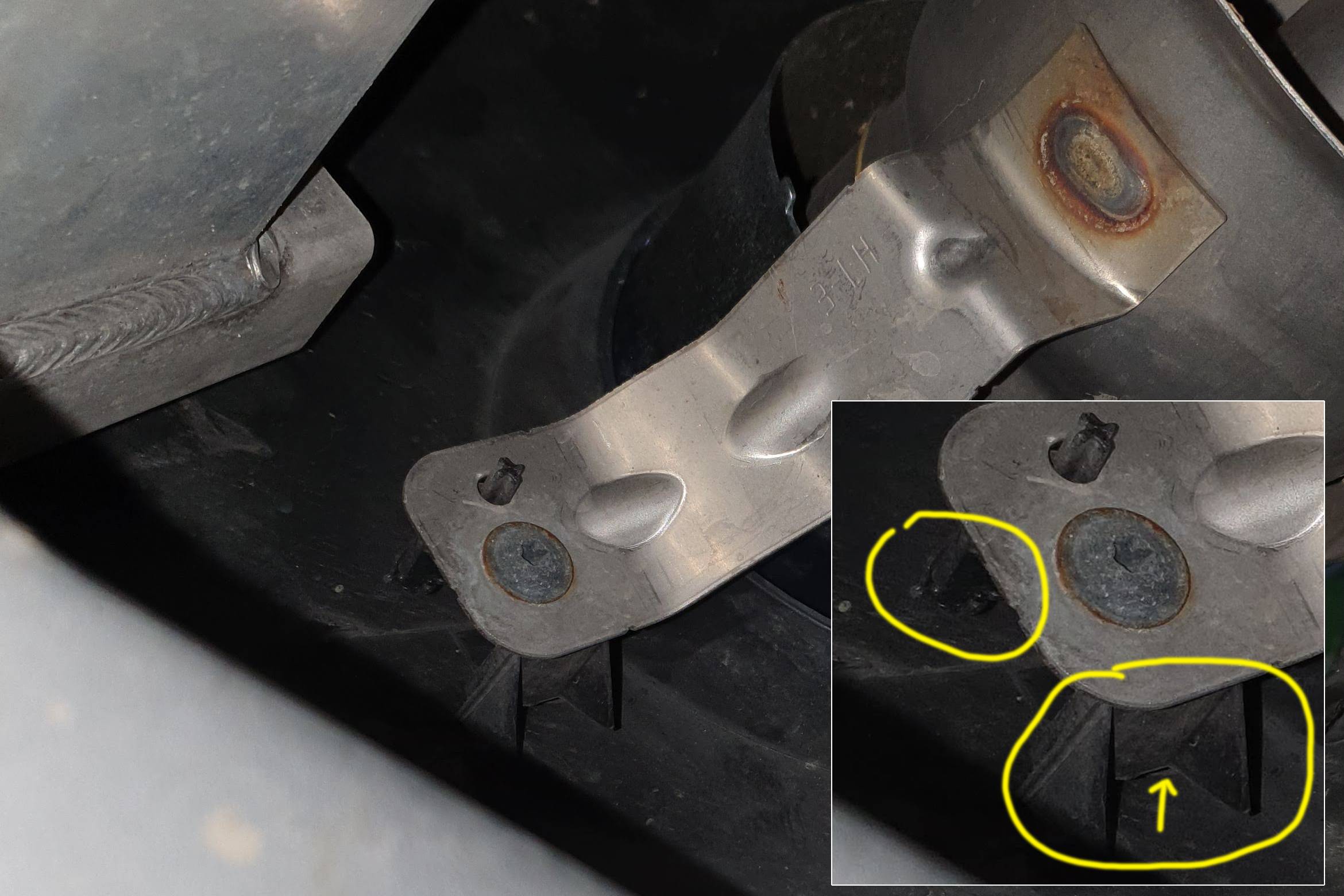

credo a causa di un colpo da dietro, ho uno dei terminali di scarico che "dondola"... uno dei ganci che lo tengono fissato al paraurti è rotto o meglio, guardando con un telefono da dentro, si è rotto il supporto in plastica dove si avvita la staffa del terminale.
Secondo voi c'è una colla o altro modo per riattaccare la plastica senza dover cambiare tutto il paraurti posteriore?
Ci sono delle colle epossidiche che possono risolverti il problema. In ogni caso si sostituisci solo il dam, non tutto il paraurti
ma i terminali sono avvitati sul paraurti, non sul dam. O sbaglio??
Non saprei proprio come si tolga il paraurti completamente per poter aggiustare quel perno rotto dall'interno, ci sono tutte le viti sotto al paraurti ma poi i ganci?? Boh...
I terminali sono avvitati sul dam
