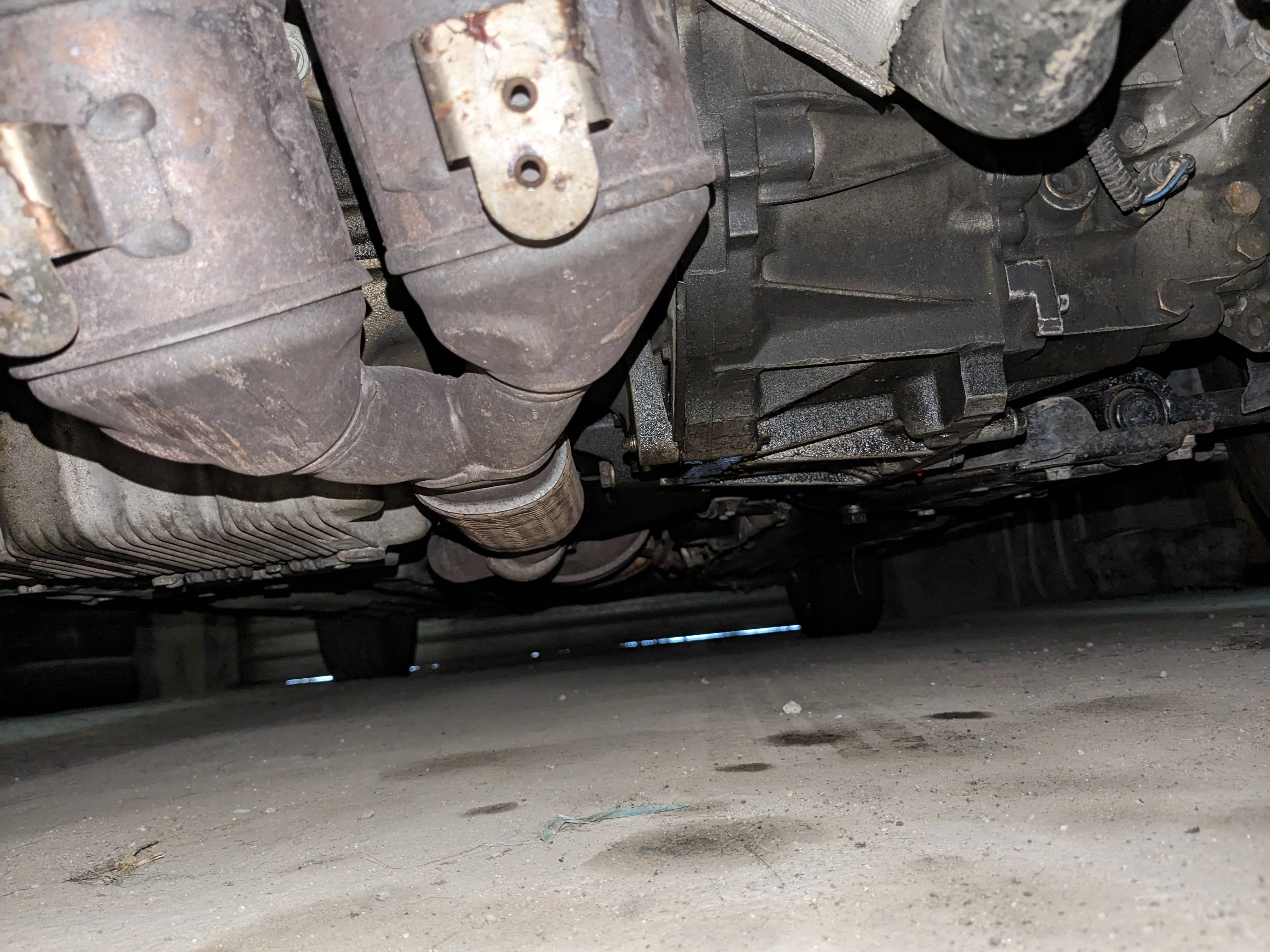

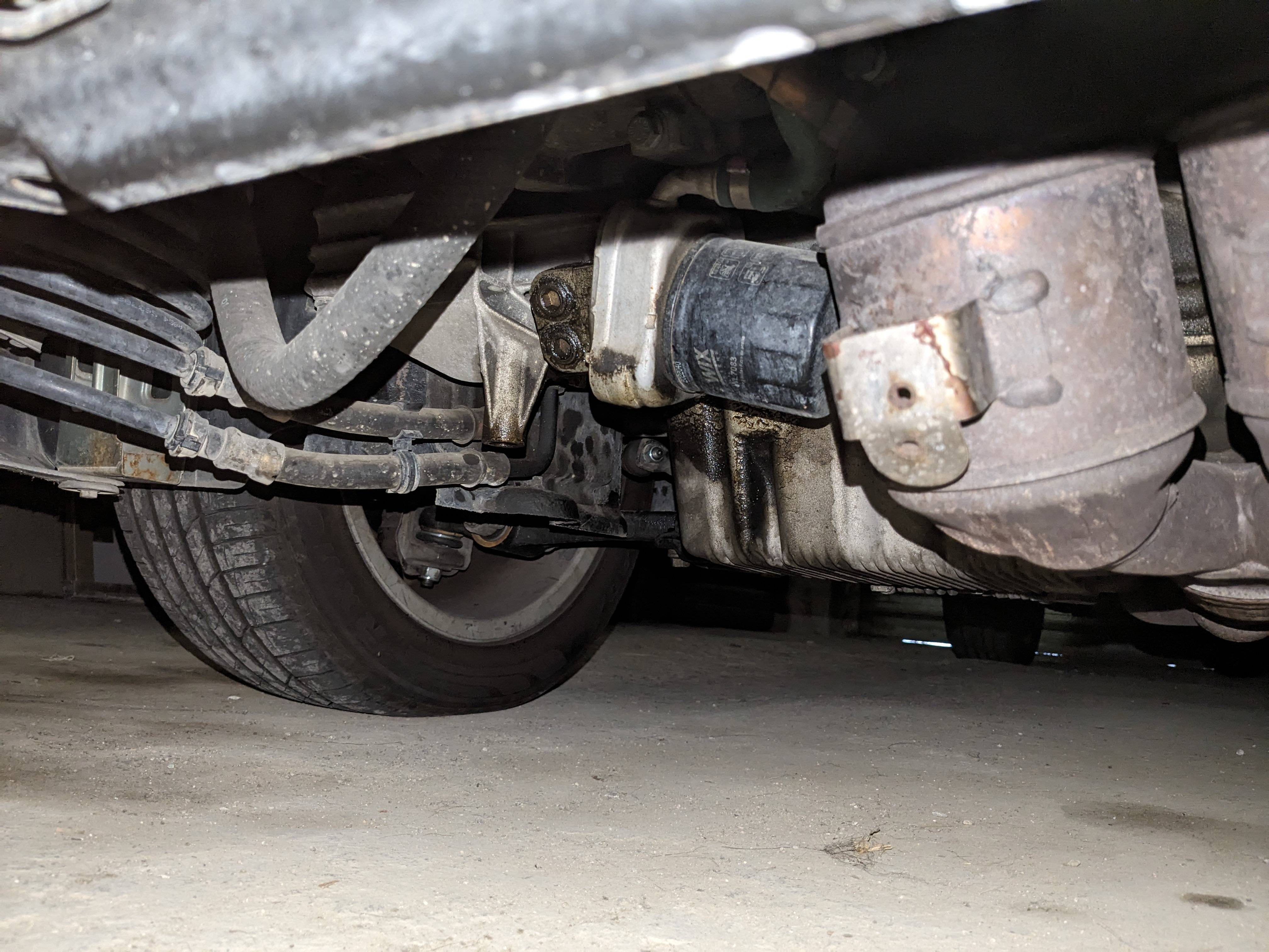

Inoltre ho notato evidenti macchie d'olio su dei componenti sotto la macchina (vedi foto).
Ha consumato oltre all'olio anche un bel po' d'acqua, a questo punto spero non c'entri anche la guarnizione della testata

Sono andato dal meccanico l'ha provata su strada ed a suo dire o sono le candele o è leggermente fuori fase, siccome ne devo fare anche la cinghia quando la farò cambierò anche le candele. Esclude i sensori poiché non si accende la spia motore

Già il fatto che un meccanico affermi che possano essere le candele o che l'auto non sia perfettamente in fase mi preoccuperebbe (*).
(*) non delle condizioni dell'auto ma del meccanico. 🙈
Ahahahah e vallo a trovare un bravo, sinceramente neanche a me ha convinto tanto dato che non ha smontato nessun pezzo per controllare...in ogni caso sull'affermazione debimetro e sonda può aver ragione?

Hai la versione Euro 3. Fatti il segno della croce. Sentite Condoglianze.
