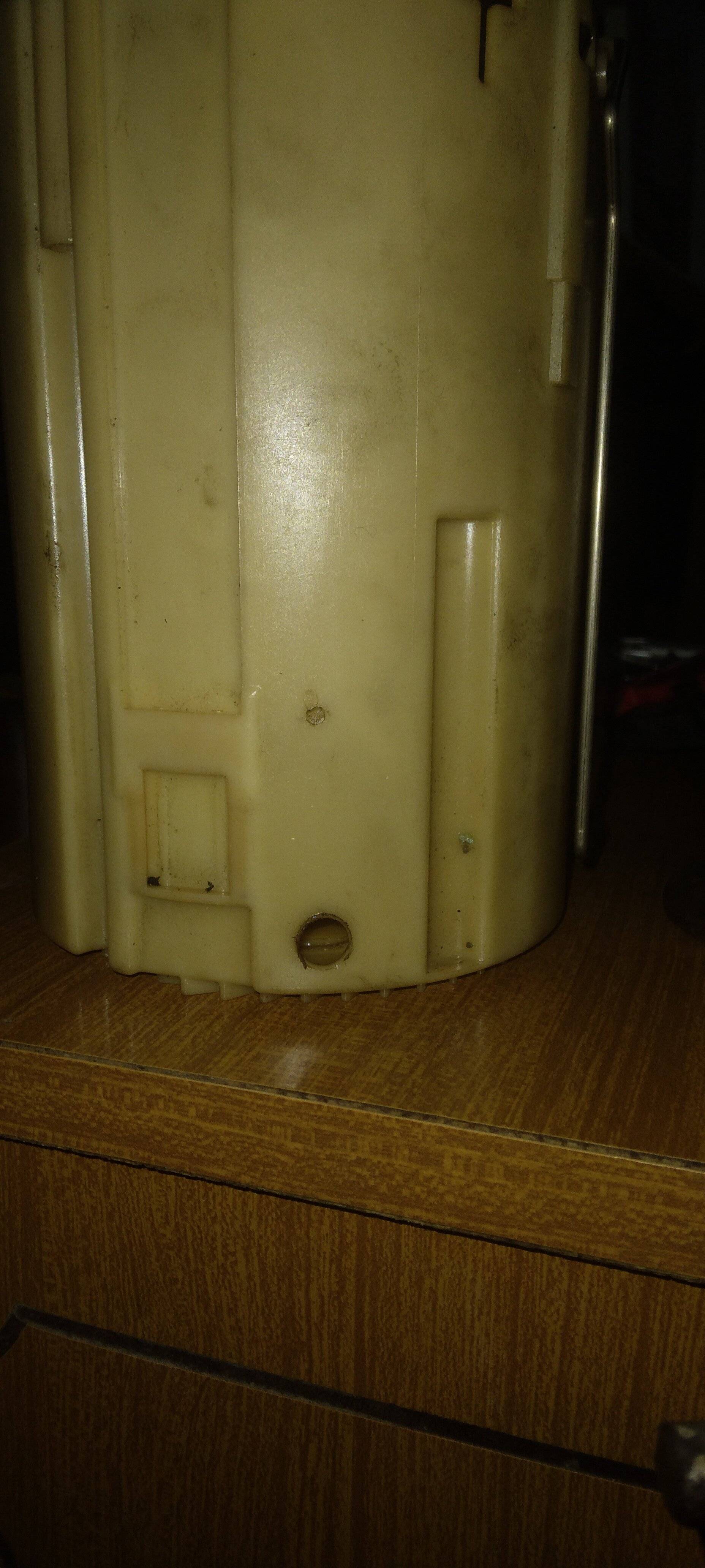

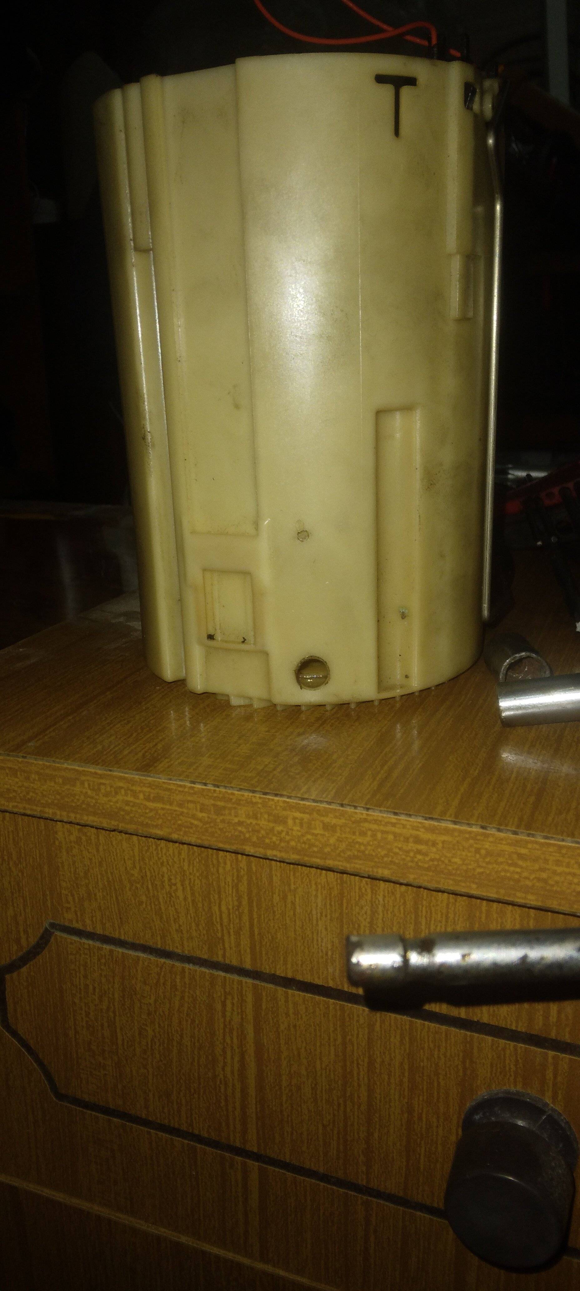

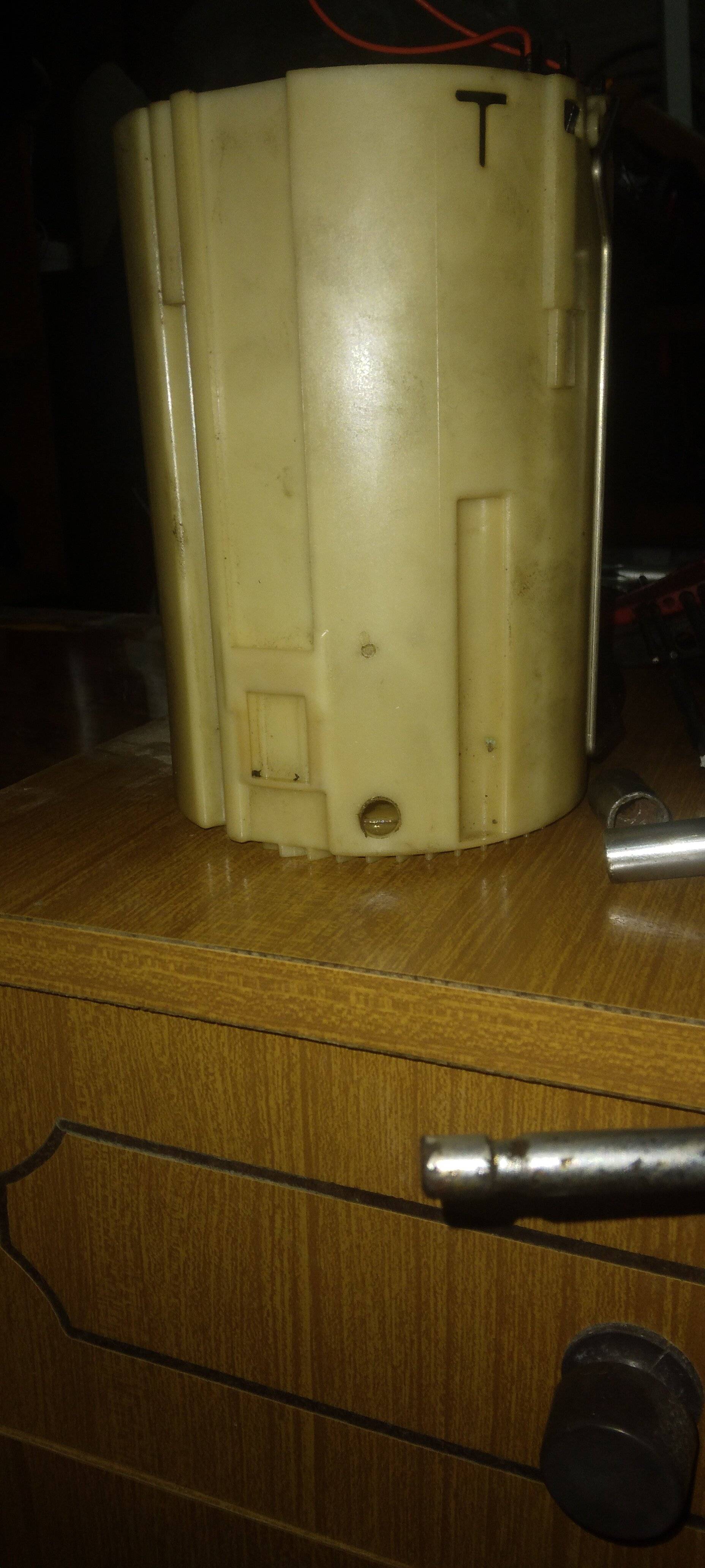

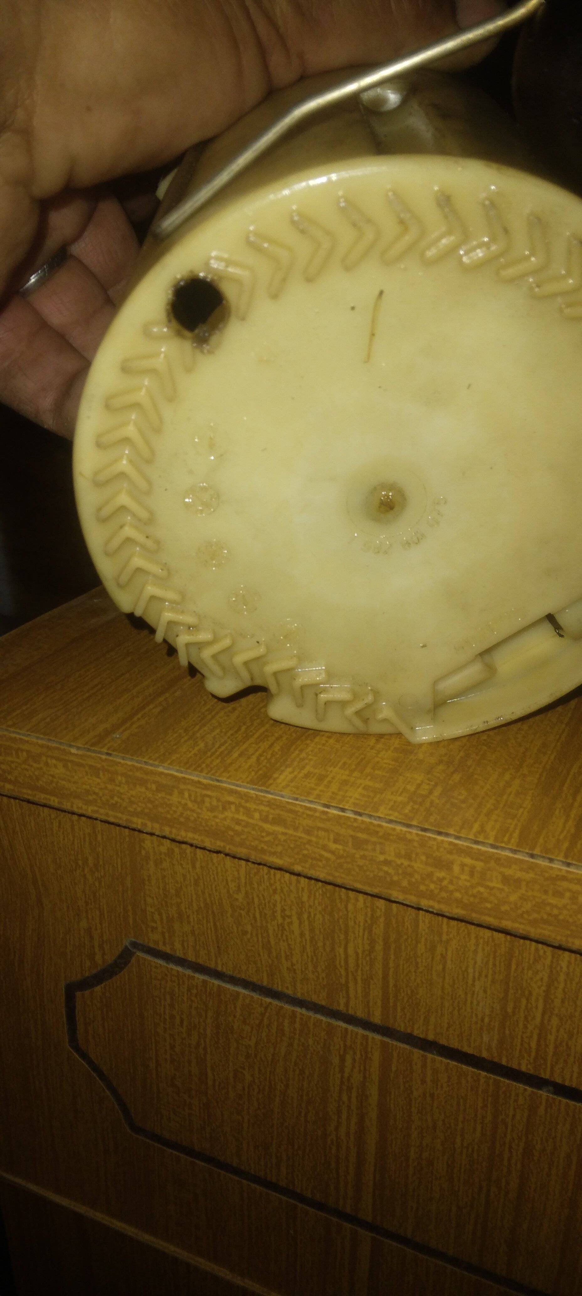

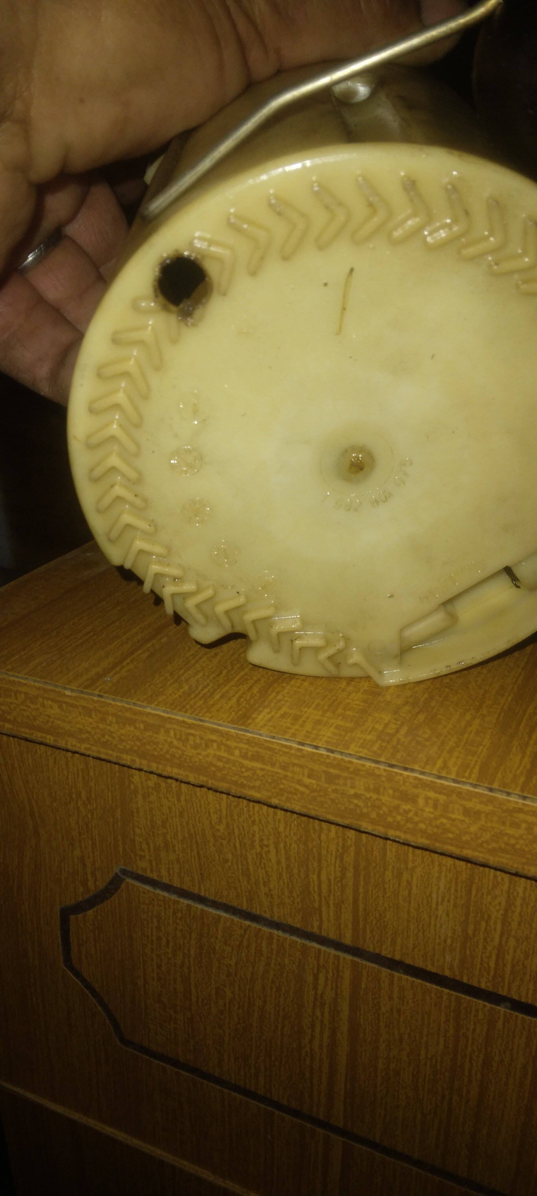

Salve a tutti stamattina smontando la pompa del serbatoio alfa 156 jtd mi sono accorto che nella parte bassa della vaschetta sono stati fatti due fori col trapano . Volevo sapere se qualcuno di voi sa a cosa potessero servire ,Perché montando la nuova pompa non ha nessun foro nella parte bassa ....grazie a chi mi delucida
Hai qualche fotografia? I fori sono precisi? Che diametro hanno?
Sarà l'aspirazione...
Io di cestelli bucati sul fondo non ne ho mai visti. Qualche improvvisato del fai da te deve aver fatto i fori per tirare anche il fondo e la fezza del serbatoio.
Se ho capito bene a quali buchi ti riferisci, questi hanno la funzione di far entrare il carburante all'interno del cestello/box dove realmente è presente la pompa e il pescante. Il cestello/box è un accorgimento tecnico che serve ad evitare lo sballottamento del carburante durante i viaggi, in particolare quando si ha poco gasolio nel serbatoio.
Non saprei sinceramente la prima volta che mi capita appena possibile posto qualche foto
Pensavo fossero stati fatti per un motivo.... ma visto che è una cosa strana per tutti non so che dire

Questi sono stati fatti da ammiocuggino che ne capisce.
Reactions: Antonio156alfa
Mha... a quale scopo non si capisce...
Talmente piena di fezza che non pescava più...
