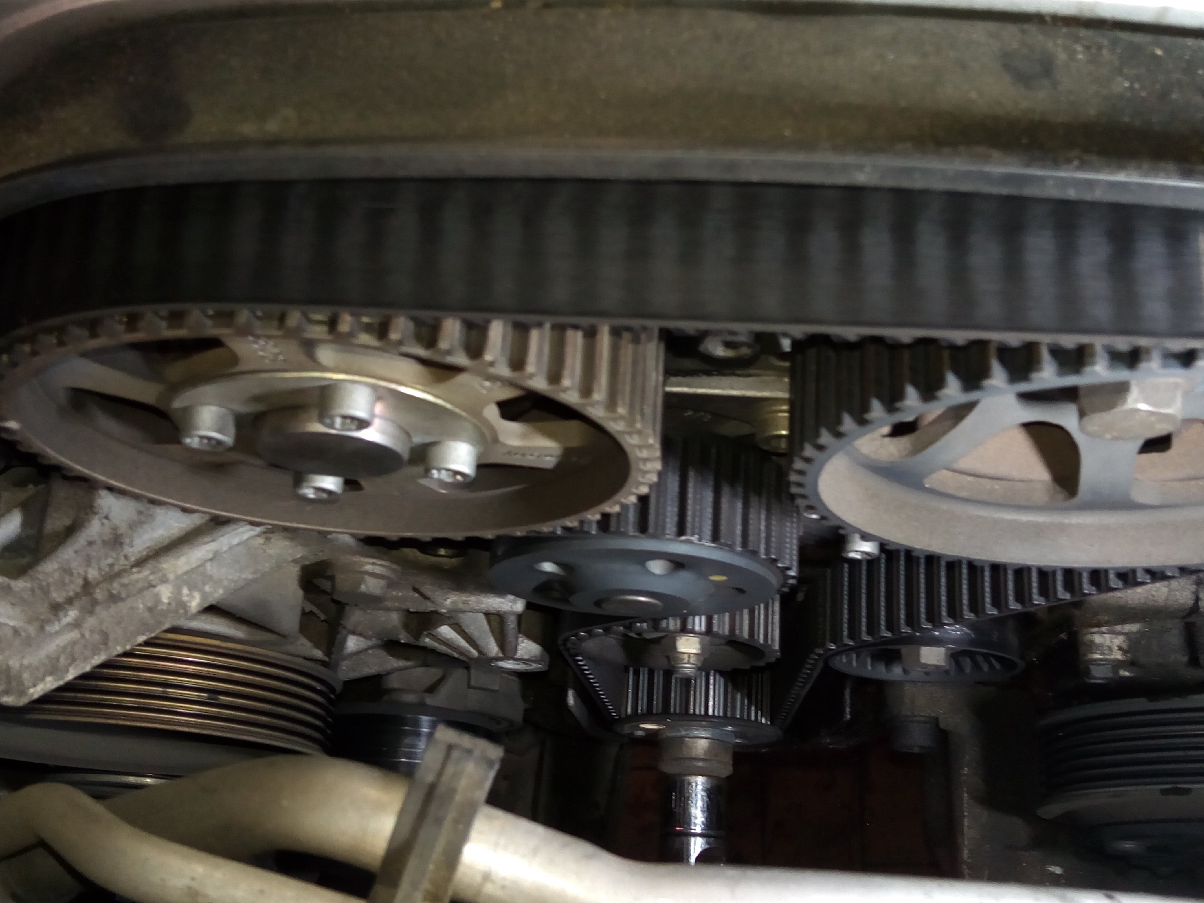

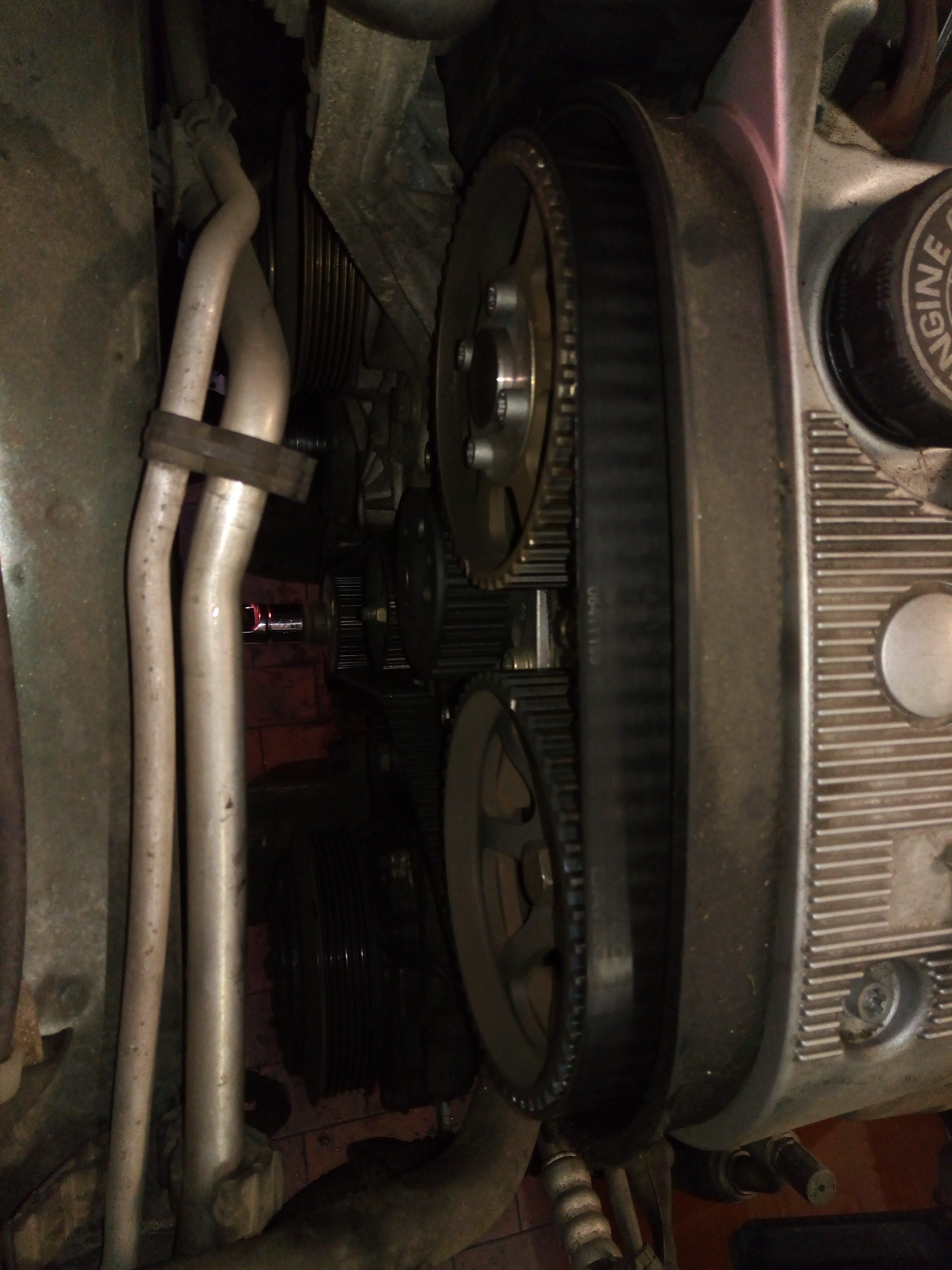

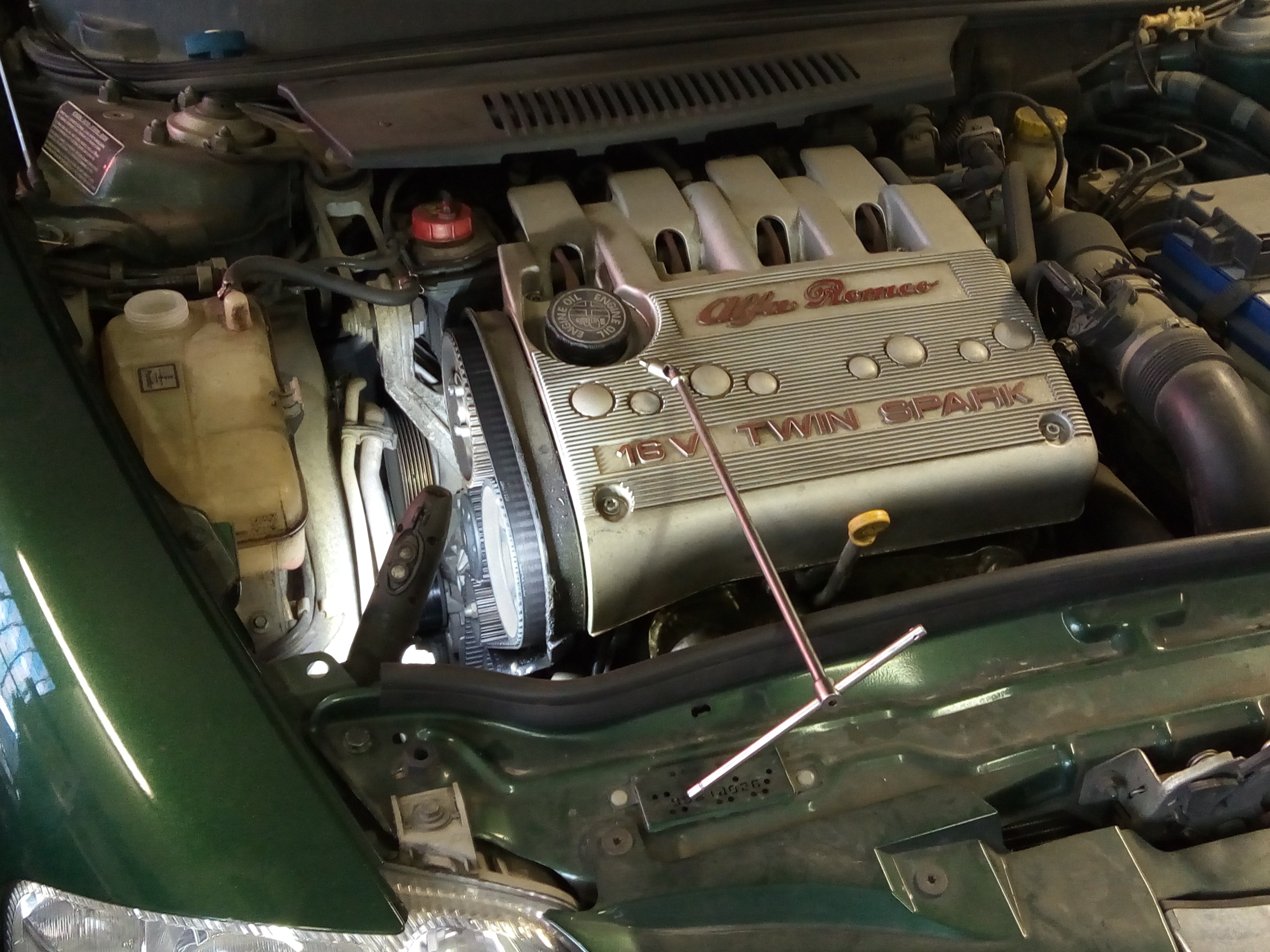

Sostituzione cinghia distribuzione alfa 147 1.6 120cv
Fase iniziale.
Ruotare la puleggia dell'albero motore portando al pms il pistone del primo cilindro.
    1.1 MB · Visualizzazioni: 467
