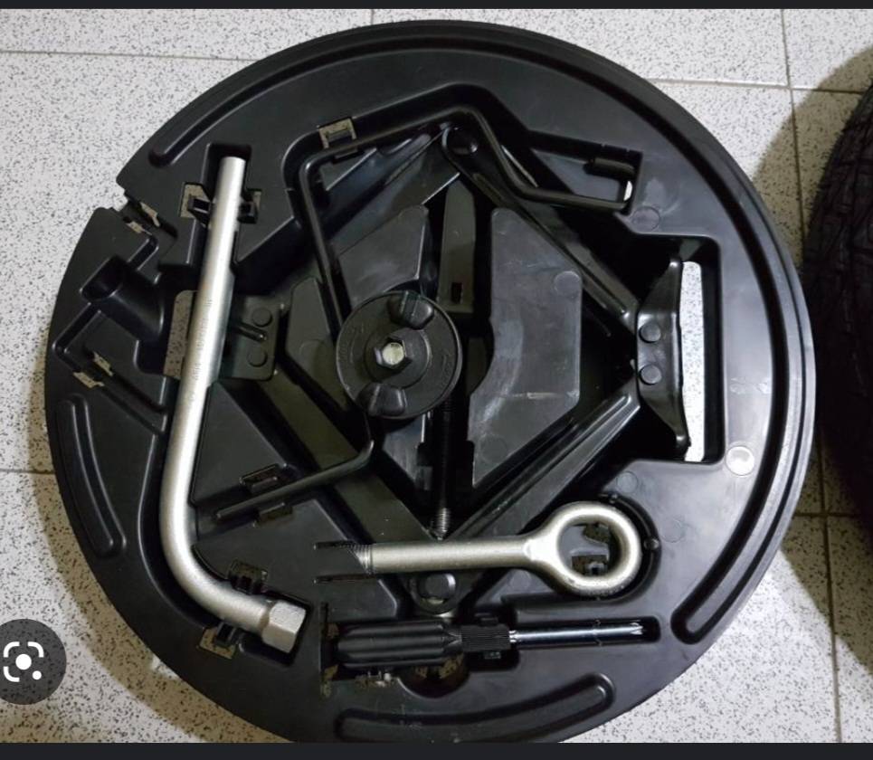

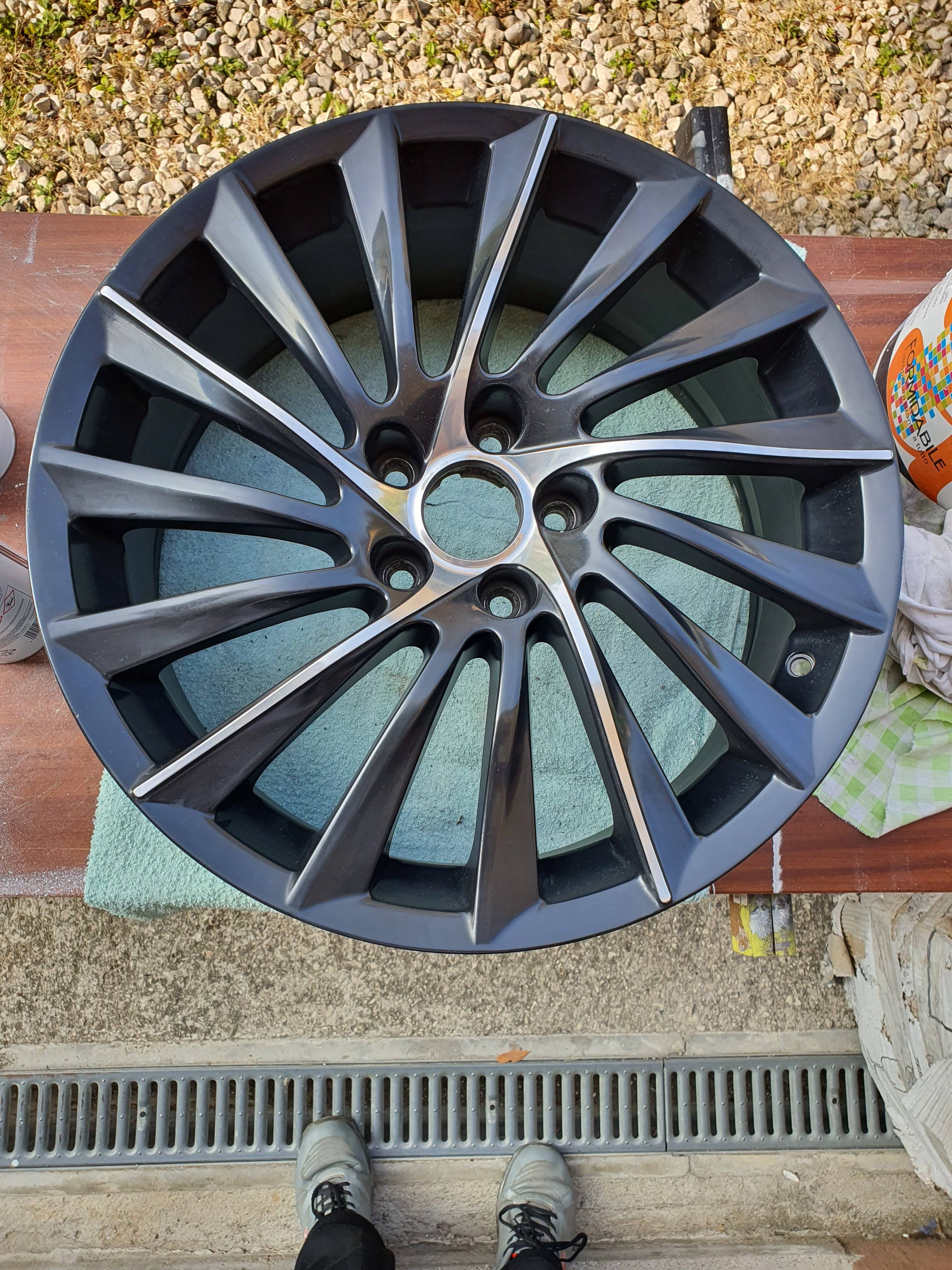

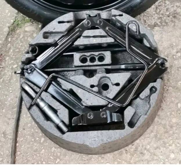

Si ma intendevo, non è meglio prendere il ruotino 17" invece del 16" per i cerchi 18"? Sai perché ci sono i kit in polistirolo e kit in plastica? Metto foto dei 2 kit e foto dei cerchi che andrò a montare.

Se rispetti l'equivalenza tra le ruote da 16" e quelle da 18" la circonferenza di rotolamento deve essere molto simile.
Se non fosse così ti ritroveresti con un rapporto di trasmissione errato che influenzerà la velocità indicata dal tachimetro oltre a influire sulle prestazioni.
Il fatto che i kit siano costituiti da materiali diversi credo dipenda dal modello ma soprattutto da dove la Casa ha possibilità di approvvigionarsi.
Un particolare che probabilmente hai già verificato... controlla se la lunghezza/svasatura dei tuoi bulloni è idonea all'installazione sui nuovi cerchi.

Sui cerchi da 18 non si può utilizzare nessun ruotino, non esiste, occorre il kit . Vanno bene entrambe .
